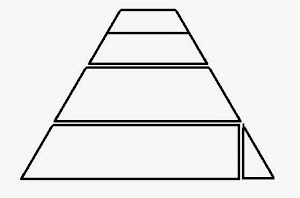

Akkor a képek.
Csatolmányok
Az elképzelt égéstér, az anyagokat jelöltem rajta.
ez a pult feletti rész, jelölve a grill részt, és egy amolyan "szélvédő" falazatot.

Biztos velem van a baj, de a rajzok még fejtörést okoznak!
Látom biztosan kezeled a ceruzát.
Készítenél egy akármilyen axonometrikus képet?
Bár a kérdésed nem a formakialakításról szólt, mert az kialakult benned.
Nekem még nem jött le.
A égéstér rajz : a tűztér oldalának metszete a rétegződéssel?
Kívül ragasztott kő, belül samott. A samott és a válaszfal között 3 cm üveg ?
Mit jelent a " válaszfaltégla" anyagban?
Mi tartja a samottlapot a helyén ?
Ha meg tudtad álmodni, meg is tudod tenni !

Hozzászólás Szerző: Masiina » 2014. május 21., szerda 7:35
Hát a tört üveg kérdés nem feltétlen komoly terv, inkább elképzelés, mert némi plusz hőtárolást várnék tőle, de természetesen ha fölös akkor elhagyom. A samot helybentartása ha más megoldás nem lesz akkor habarcs, hőálló kivitelben.
A külső kő borítás terméskő, mert maradt némi fölös készlete a bejáró megalkotása után.
A válaszfal anyaga tégla, pontos megnevezésé azt hiszem válaszfal tégla lenne, a vastagsága 10cm.
Ami a projektel kapcsolatban kérdés nekem, az jobbára az anyaghasználat lenne:
-Megfelelő anyag lenne e a műkő szürke cementből, pult funkciót ellátni úgy, hogy végigfutva, a tűztérben is fellelhető lenne (hőállóság miatt).
-Alkalmazható e egy olyan megoldás a tűztérben, hogy nem lefektetett samoton rakom a tüzet, hanem kivágok a műkő pultból egy darabot (30x40cm) és ebbe egy fém lapot teszek (amolyan tepsi formát gondoltam), és ebben rakok tüzet (us és bolti mobil grill mintára), mert ezzel nem csak a takarítás lenne könnyű, de a grill funkciószáma is növelhető lenne elképzeléseim szerint.
-Zárt tűzteret szeretnék létrehozni, így a grill nem lehet nyitott, ezért kéményes megoldásban gondolkozom. Mit javasolnátok ennek a kivitelezésére.
Természetesen készítek akkor egy jobban átlátható rajzot, amint időt tudok rá szánni, mert közben az előkertben 21éve meglévő 8méter feletti tujákat szedek ki, illetve szedtem ki tegnap, de még el kell takarítani őket onnan.

Hát valami ilyesmi lenne az elképzelésem

Masiina !
Minden világos !
Nincs mibe belekötni.
Az üveget felejteném.
Sok sikert a megvalósításhoz!
