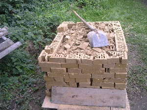

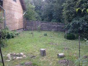

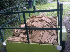

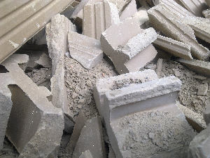

Sziasztok!
Köszi a sok jókívánságot és a beöntéseket, valamint a röntgen-előtérben a gipszkása lenyléséhez a drukkolást :)
Nos, azt hiszem, egy kis változtatást vagyok kénytelen eszközölni a terveimben.
Először is, nem vályog lesz a téglám, hanem jutányos áron szerzek be 1000 db száz éves bontott téglát.
Másodszor, nem búbos lesz, hanem az előzőekből következően téglakemence.
Az az oka, hogy kiszámoltam próbákkal alátámasztva, hogy a vályogtéglák előállítása a megfelelő mennyiségben kb tavaszig tartana, ha feltételezzük, hogy az idő ilyen "meleg" marad. De nem.
Ma beszereztem pár mázsa nyerstéglát a kőszegi téglagyárból egészen jutányos,1700 Ft-os áron plusz az utánfutó baráti bérlése 500 pénzért.
Mellékelem a képeket.
Hamarosan jön a homok is, oszt lehet majd tesztelni (valaki azt mondta ma nekem, hogy 1:1 arányban kell a kőszegi agyagot keverni)
Majd kiderül.
Kép
A tetthely
Kép
Ennyi az annyi
Kép
Közelről. A pornak örülök, nem kell annyit kalapálni :)
Kép
Összerakva, mert rend a lelke mindennek.

Kedves Slama !
Szeretettel köszöntelek.
Nagyon jó döntést hoztál, már csak azért is mert a Ti környéketeken a dongás kemencéknek van hagyománya. Arra felé a fa soha sem volt hiánycikk.
A búbos kemence általában az Alföldön terjedt el ahol kukoricaszár, szalma állt a rendelkezésre.
Az 1000 db tégla meg nagy érték. A sütőtér alját, meg a boltívet mindenképen abból csináld.
A nyers téglát jól áztasd be és kezelhető agyag lesz belőle, nem árt, ha most még letakarod valamivel az eső miatt.
A tetthelyre meg valósággal kívánkozik egy jó kis kemence.

Slama!
Miért is akarod a nyers téglát kalapálni? Én is hasonló téglákból nyertem az agyagot.
:idea: Fogsz egy ládát, tégla bele, víz rá, másnapra már gyurmázhatsz is!!!! :roll:
