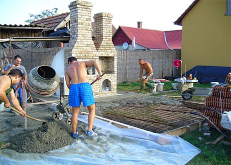

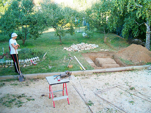

Az építkezés 2009 nyarán indult. Az udvar végében találtam meg a kemence helyét, itt indult el az alap kiásása. A munkában kisebbik fiam segített.
Vasalás, zsaluzás, betonozás, és már készen is volt az alap.

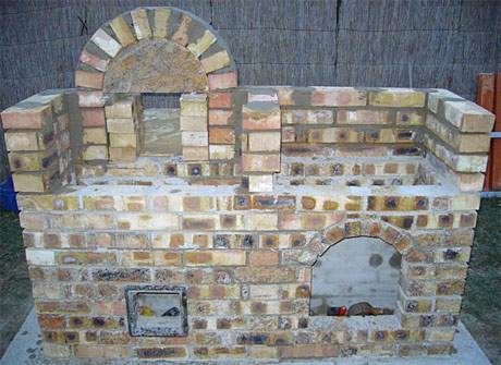

A csapadékos időjárás miatt folyamatosan takargatni kellett a szerkezetet. Közben sikerült egy jó raklapnyi bontott agyagtéglát szerezni egy kollégámtól. Ami neki nyűg volt, nekem kincs. Mikor felértem a végleges szintre, a túllógó köveket szintre vágtam.
A tűztér alját feltöltöttem, majd kialakítottam a tört üveg helyét. Kapott egy betonréteget kiegyenlítésnek.

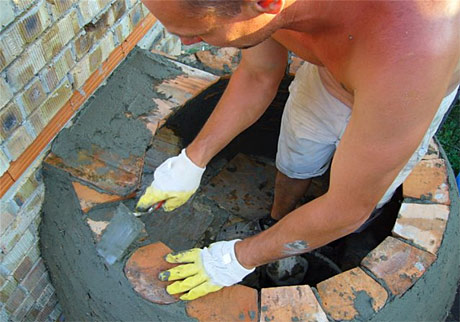

A tetejét hőálló habarccsal lekentem, majd kapott egy 4 cm-es samott réteget, amit szintén lesimítottam. A falazáshoz meleg helyen hőálló habarcsot (Rath) használtam, nem volt olcsó, de legalább drága volt.

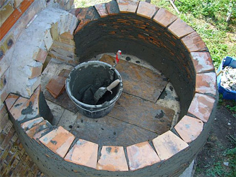

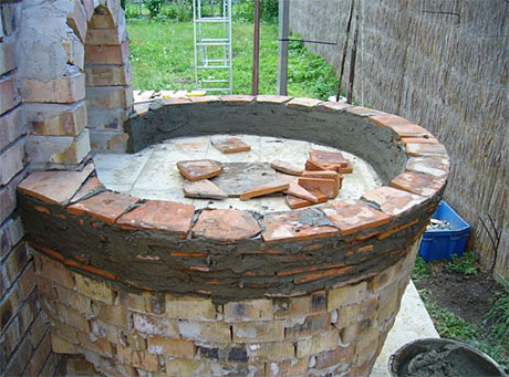

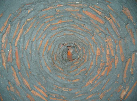

Tűztér sablont a helyére, megindult a sugárirányú téglapakolgatás. A téglaközöket tégladarabokkal, habarccsal ékeltem ki. A tűztér 80 cm x 100 cm-es.
Aztán egyszer csak körbeértem…
Kivettem a sablont, és nem dőlt össze…

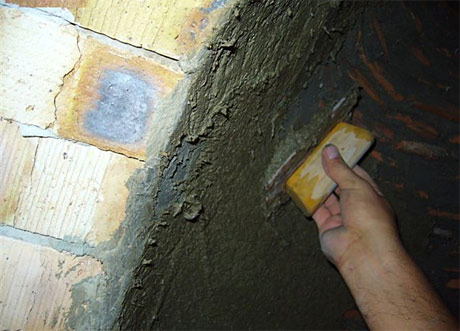

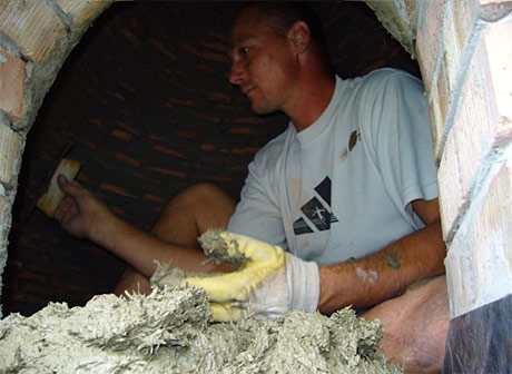

A 2010-es nyár is folyamatos esőzésekkel telt, a takarásra mindig figyelni kellett. Első kéményes kemencét terveztem építeni, így a belső ajtó befalazásával folytattam. Körben agyagtégla, felül samott tégla lett beépítve. Mielőtt a hátsó oldalt befalaztam, kapott a tűztér belseje egy tapasztást. Próbáltak lebeszélni róla, de nekem egyévi intenzív használat után sem repedezett meg, nem esett le.

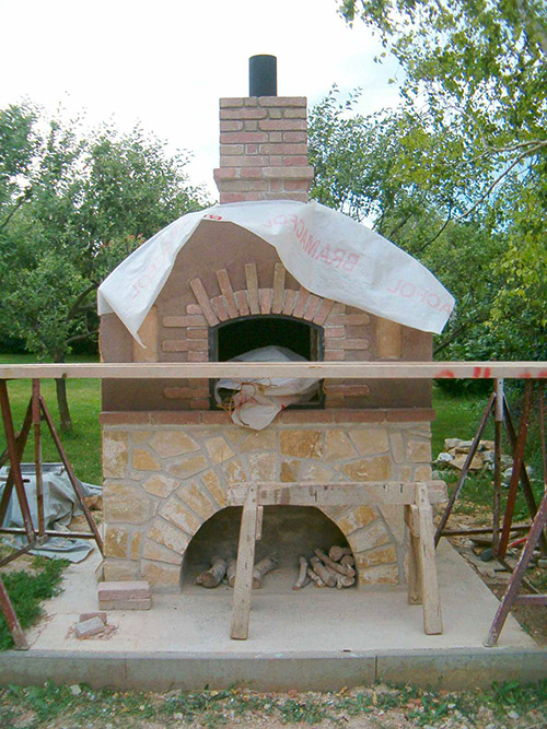

Rögzítettem a külső ajtó keretét, majd megkezdtem a körbefalazását. Itt már használtam díszítésre, dekorációra beton téglakövet is.
Sikerült szereznem saját monogramos, gróf címeres téglát, ezeket is beépítettem.

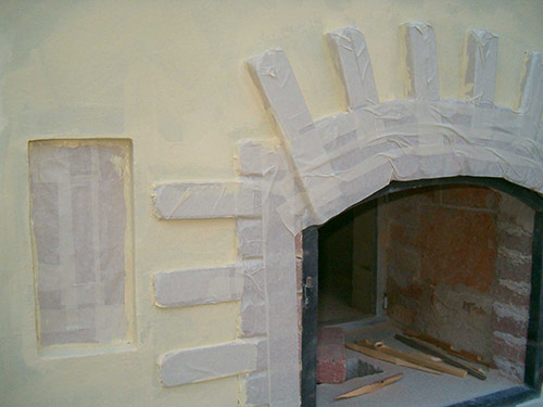

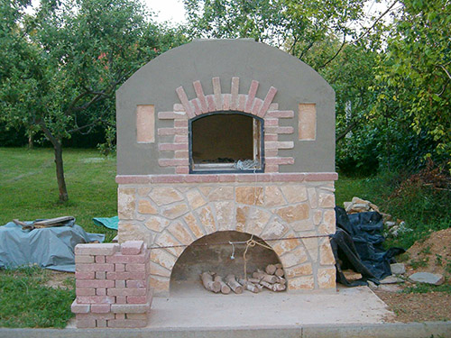

A külső ajtó keretét téglakővel falaztam körbe. A tetejét is boltívesre készítettem. A szorosan illeszkedő téglák közét finom fagyálló csemperagasztóval öntöttem ki. Egy kis zsalu, meg némi ragasztószalag gátolta meg a ragasztó kifolyását, és tartotta vonalban a téglákat.
És egy pillanatfelvétel az építőről…
Csak próbaképpen, hogy hogyan fog kinézni ajtóval…

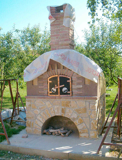

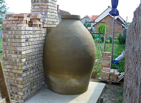

A kémény kezdete. Samott lapból kivágni 15 cm-es átmérőjű kört nem volt egyszerű. A folyamatosan szűkített falazat tetejére került. És itt meg is állt a kémény építése. Nem akartam addig emelni a kéményt, amíg takargatni kellett az eső elől a szerkezetet.
(Robrt megjegyzése: A 15 cm-es kör szűkítést nem tettem volna bele, mert ezzel a kémény átmérője jelentősen leszűkül. Ez könnyen lehet oka később a kis huzat miatti ajtó előtti kifüstölésnek. Javaslom, hagyjuk minél nagyobbra. pl 30cm x 30cm)

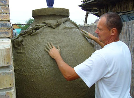

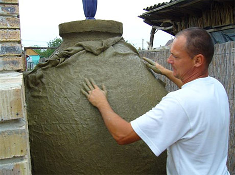

Először a donga vízhatlanítását kellett megoldani, bele sem mertem gondolni, hogy mi lett volna, ha egy kiadós eső az agyag alapú habarcsot kimossa… Megindult a külső hőszigetelés. Első körben egy már megszokott alufólia reflektor, majd 5 cm kőzetgyapot került beépítésre.
A kőzetgyapotot leszorítottam üvegszálas hálóval és a merevség miatt kapott az alapozásnál megmaradt vashálóból. Ezt csavarokkal rögzítettem az alpzathoz.
Ezután 4 cm-es nikecell csíkokat ragasztottam az üvegszövetes vashálóra. Az üveghálót úgy raktam, hogy majd a nikecell burkolat felszínére vissza lehessen hajtani.
Az első réteg ragasztó után még nem volt megfelelően sima a felület, ezért kapott még egy 1 cm-es nikecell borítást, de ez már nem csíkokban, hanem tábla méretben lett ráhajlítva a dongára. Így már nem volt darabos a felület.
A hátoldal is megkapta a burkolatot.
A visszahajtott üvegszálas fóliával megkapta az utolsó réteg ragasztó. Itt már száradás közben látszik.

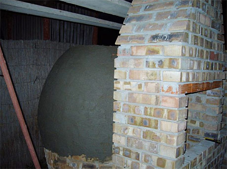

Elindult a kémény falazása.
De csak addig, amíg elérte az elkészült donga síkját.

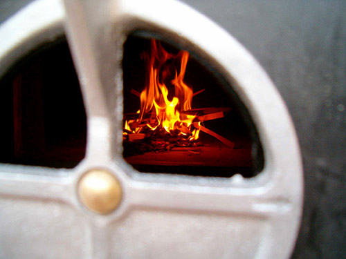

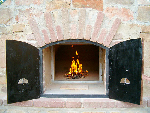

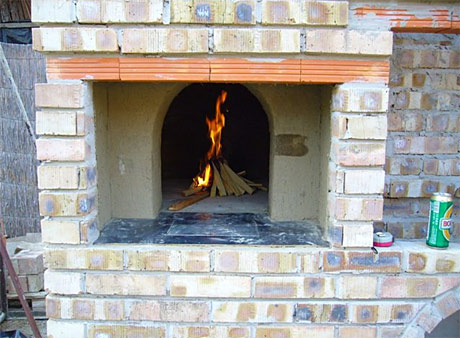

Nem bírtam volna ki, ha nem rakhatok egy pici (hangsúlyozom: pici!) tüzet.
Megnyugodtam, égett rendesen a ráillesztett kéménycsővel.

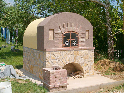

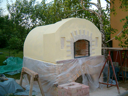

A vízhatlanítás következő fázisa a felület külső vakolása vízhatlan vakolattal. Ehhez első ütemben a kemence elejét is levakoltam.
Száradás után takargatás, maszkolás, mélyalapozás következett.
Majd a színezés. Itt is a házunk színezéséből megmaradt anyagot használtam. Maga a külső színező szilikongyanta alapú, eső nem megy át rajta.

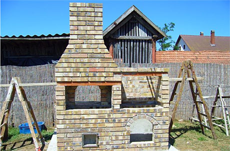

Most, hogy az eső elől már nem kell takargatni a szerkezetet, folytatódhat a kémény építése. 15 cm-se füstcsövet építettem be, körben kőzetgyapot szigeteléssel. Maga a kémény a színes beton téglakőből épült.
Lassan a kémény is eléri a végső magasságát.
A kémény tetejére a sapkát a földön öntöttem (egy kis színezett) betonból, majd ragasztóval a helyére illesztettem. És elkészült… Legalábbis ekkor még azt hittem.

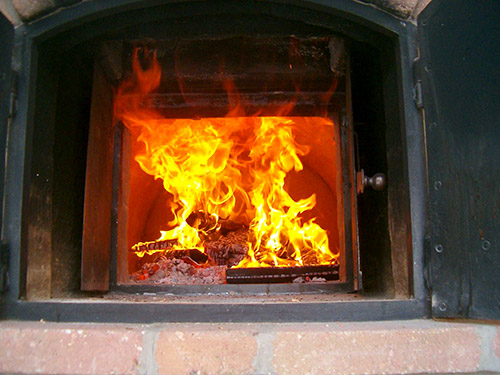

Száradás után az első komolyabb felfűtés.
És az első napi sütés eredménye. A pizzás dobozok senkit ne tévesszenek meg. “Nulladik próbálkozás” : a teljesen felfűtött kemencébe betoltam az első kenyeret. Már az gyanús lehetett volna, hogy mikor a lapátról lecsúszott a tészta, elkezdett sisteregni. 20 perc után meg akartuk kicsit spriccelni vízzel, de aztán kivettük. Mindenki el tud képzelni egy kenyér formájú szénkupacot… azt nem fotóztam le. Azért ami utána sült, már rendben volt.

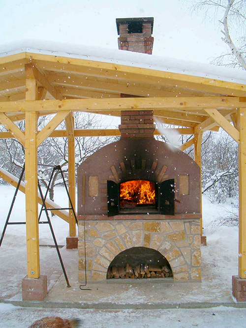

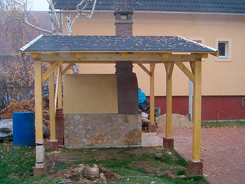

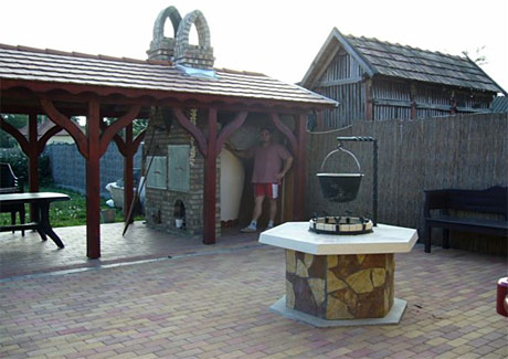

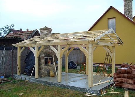

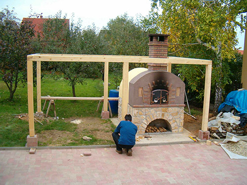

Sütögettünk, sütögettünk (meg is látszik az ajtó fölött), közben sokszor esett az eső. A madarak is állandóan megtisztelték Ödönt, úgyhogy arra az elhatározásra jutottam, hogy mégiscsak kellene tető a feje fölé. Beton lábakon álló szerkezetet terveztem. Legyen egy kis hely asztalnak, padnak. Lehessen kiülni, sütéskor kipakolni.
Ennek az anyagnak még a tél előtt a helyére kellene kerülnie. Közben elkészült a térkövezés is.

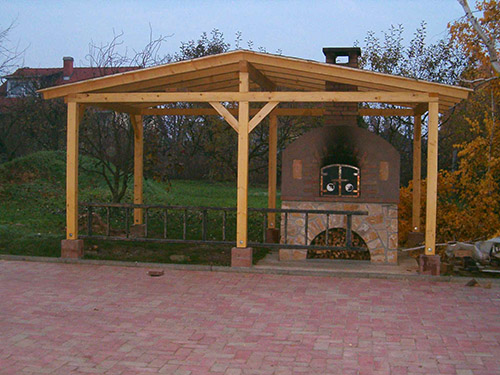

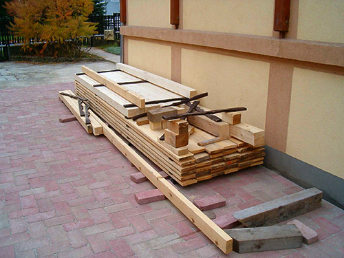

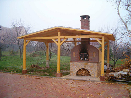

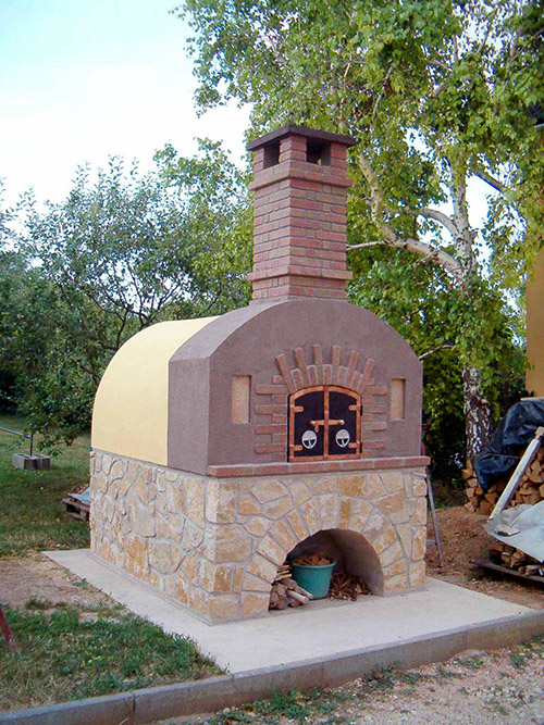

Igyekeztem, hogy tél előtt elkészüljön, ment a gyalulás, csapolás napokon keresztül. Összerakás után festegetés. Egy esti felvétel a tetőről. A tető miatt a kémény nyílása nagyon közel került a tető fedéséhez (bituminzsindely), félő volt, hogy a nagy hő felgyújthatja, ezért meg kellett emelni a kéményt.
Késő őszre elkészült, a magasabb kémény jót tett a huzatnak is. Még egy kis bádogozás a kémény körül, és jöhet eső, hó…
Még kapott némi merevítést, belül is térkövet, máris lehet esőben, hóban sütkérezni.
Üzemképes hóesésben is.
Karácsonykor 2 db pulyka üdült benne egyebek mellett.
Ezzel a képpel búcsúzom. Azóta is sütögettünk folyamatosan majdnem minden hétvégén. A húsok, kenyerek, pizzák mellett kuglóf, pogácsa, rétes sült, levesek főttek. Rászoktunk arra, hogy a szombati sütögetés végén bepakoltunk a 200 fokos kemencébe egy (két) tepsi húst, és jó éjszakát kívánunk neki. A vasárnapi ebéd előtt a meleg kemencéből kivett húsoknál jobb nem is kell.
