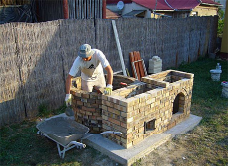

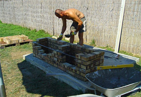

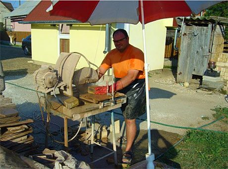

Hogy szép és egyforma fugák legyenek a téglák közt, 10mm átmérőjű négyzetacélt használtunk fugahézagolónak. Bal oldalt a kemence hamuzójának a katlanja készül, jobb oldalt pedig a grillezőé. Sok fél téglákra is szükségünk volt, ezeket nem kőműves kalapáccsal törtük, hanem hogy gazdaságosan és szépen dolgozzunk, asztali vizes gyémántvágóval feleztük, harmadoltuk a téglákat.

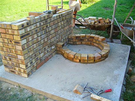

A fél téglákat akkor kellett intenzíven „gyártanom” mikor a hamuzó katlanjával (ami egyben a kémény lábazata is) elértük a kemence fenekének a szintjét. Ekkor következett magának a kemence test lábazatának építése, ami a fenekéig csak keresztbe rakott fél téglákból állt. A kör kialakításához nem használt DoktorÚr semmiféle segédeszközt, csupán szemre rakta a téglákat hihetetlen precizitással.

Élmény volt látni, ahogyan tégla a téglára kerül és soronként emelkedik ki a kemence alja a betonalapról. 1-1 cm –el engedte kintebb a fél téglákat DoktorÚr, 90cm átmérőtől indulva és a ami kemence fenekéhez érve 102cm –re bővült.

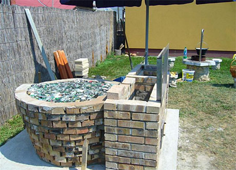

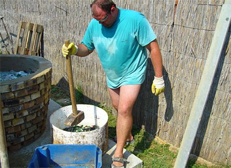

A kemence projekt következő eleme a fenekének a feltöltése volt, amit apró téglatörmelékkel töltöttem fel, tömörítettem, és erre került a szintén apróra zúzott üveg. 15 zsák üveg szűk 30cm üvegréteget képzett az épülő kemence fenekében, amit száraz folyami homokkal ékeltem ki. Az üvegeket egy vas hordóban törtem össze 10kg –os kalapács segítségével. Óvatosan kellett törni, mert a szanaszét repülő üvegcserepek igen balesetveszélyesek voltak.

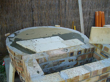

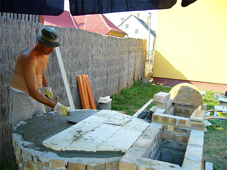

Ezt a munkafolyamatot a 3cm vastag samott lapok elhelyezése követte. Vitákat szító örökös kérdés mindig, hogy samott vagy tégla legyen a kemence feneke. Számomra ez egy percig nem volt kérdés, tartósabbnak tartottam a samottot, de ezzel nem lebecsmérelni akarom a tégla fenekű kemencéket. Szíve joga mindenkinek kiválasztania a neki legmegfelelőbbet. A samott úgy került elhelyezésre, hogy egy egybefüggő megtömörített száraz folyami homok rétegre hígabb agyagot kentünk és ebbe nyomtuk bele a 3cm vastag samott lapokat úgy, hogy az 12-13cm-el beljebb ért a külső faltól.

Minderre azért van szükség, hogy a kemence falát a samott mellé lehessen építeni. Ha teljesen kiengedtük volna a széléig és rá építettük volna akkor kivezette volna a samott a hőt, hamar hűlt volna a kemence és körbe megrepedtezett volna a hő tágulás végett. Az agyagba helyezett samott lapokat száradás után folyami homokkal kifugázzuk, illetve ha némi eltolódás keletkezett volna, akkor azt össze kell csiszolnunk. Nálunk erre nem került sor, egyenletesen sikerült leraknunk. Ez már maga a kész kemencefenék, aminek 90cm az átmérője.

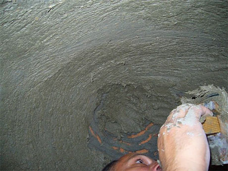

Ahogyan nőtt a kemence boltozata, KemenceDoktor fokozatosan betapasztotta a belső falát, de nem ez maradt a végleges felülete, mikor teljesen készen lett, akkor belülről áttapasztotta az egészet még egy sorral.

Ahhoz a fázisához érkeztünk a kemenceépítés projektnek, hogy már látszott, hogy mi lesz az egymásra rakott téglákból és cserepekből. Áll a kémény, kész az 1m belmagasságú boltozat, tapasztásra vár a kemence.

A fórumban néhányszor felhozódik szóban ez a hálás munka. Tu-Ja barátommal bárkinek szívesen kitapasztjuk a kemencéjét … Az enyémet mégis rábíztam KemenceDoktorra, Ő mégiscsak kényelmesebben elfért benne.

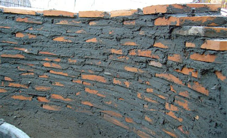

Kívülről már lényegesen egyszerűbb és könnyebb volt tapasztani a talpától a búbjáig. Ez még nem a végleges tapasztás, csupán az egyenletlenségek kiegyenlítésére szolgál.
DacaGaby búbos kemencéje 26

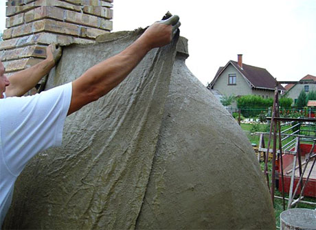

Ezt követően került rá a híg agyagba mártott kenderszövet. Ez nélkülözhetetlen anyaga a búbos kemencének! Eggyé válik a tapasztással, erősíti, összetartja a kemencét, hiánya a kemence szétrepedéséhez vezethet egy nagyobb befűtés alkalmával.

Mivel nem lehet kapni olyan széles szövetet ami egyben beterítené a kemencét, ezért több darabból kell bevonni úgy, hogy átfedést képezünk a szöveteken, így kötésben tökéletesen fogja egymást. Az íveknél fel kell hasítani a szövetet és gyűrődésmentesen rá kell simogatni a kemence falára úgy, hogy légbuborék ne keletkezzen alatta.

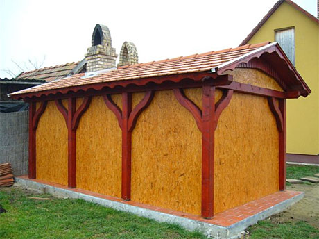

Gondoskodtam a kemence téliesítéséről is, részben hogy védjem a kemencét a hótól, esőtől, részben pedig azért, hogy télen rossz időben is tudjunk kemencézni, ne érjen bennünket közvetlenül a hideg. Ezt úgy oldottam meg, hogy OSB lapokat csavaroztam az oszlopok közzé, így szinte minden négyzetcentimétert befedtem. Tavasszal lecsavarozom az OSB lapokat és egymáshoz fogatva beállítom a kemence mögé.
