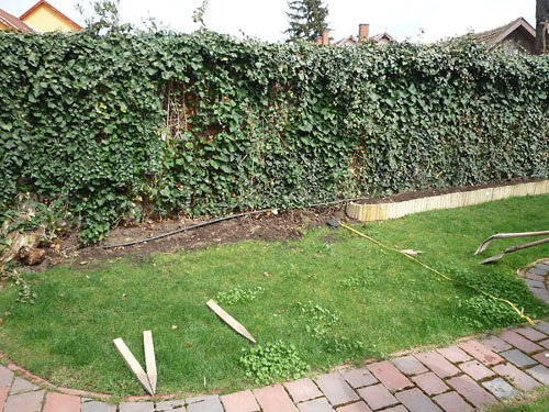

A legelső lépésben meg kellett találni, hogy hol legyen a kemence! Egy szépen kialakított, öntözőrendszerrel betelepített kertben ez nehezebb feladat, mint gondolnánk, de végül kijelöltem a helyét.

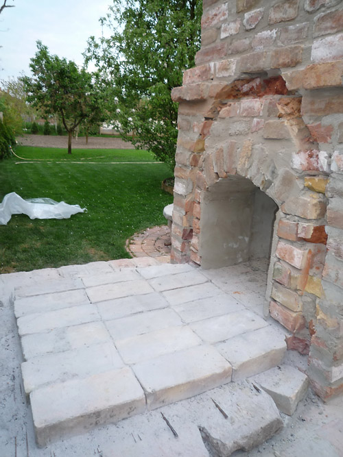

Mikor megszületett a végleges hely, akkor szóltam a kemenceépítő mesternek (aki a településünkön nagyon sok kemencét rakott már) és elmondtam neki az elképzeléseimet, ő pedig felvázolta, hogy mekkora hely kell minimum az építéshez. Kimértük, hogy milyen alapot kell kiásni. Alapvetően az egész kemencét egy emberrel szerettem volna megépíttetni, de fogadnom kellett kőművest, aki elkészíti az alapot, a kéményt és a kemence alját, valamint a padkát is megépíti. A kőműves felmérte a terepet, meghatározta az anyagszükségletet és megbeszéltük az építkezés kezdő időpontját. Ekkor szembesültem először azzal, hogy nagyobb fába vágtam a fejszémet, mint ahogy az elején gondoltam.

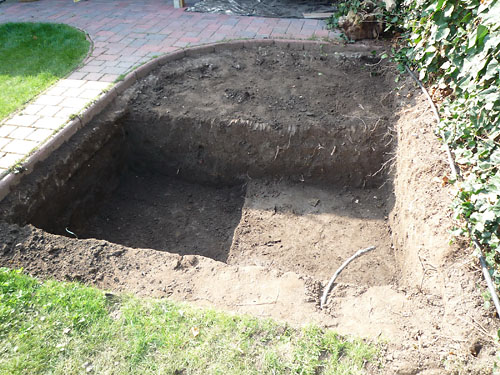

A kőművesek 780 db nagymérető téglát számoltak, tehát kapásból adódott egy probléma, kellett szerezni 500 db nagyméretű, lehetőleg szép téglát. 2011. április 05 –én elkezdődött az alap kiásása, ami a kémény méreteit tekintve nem volt olyan kis feladat. A kémény alatti résznél 1 méternél mélyebbre kellett lemenni, a búb alatti résznél nem kellett annyira leásni. Zsaluztak, beletették a szakszerűen előkészített betonvasakat és jöhetett a betonozás.

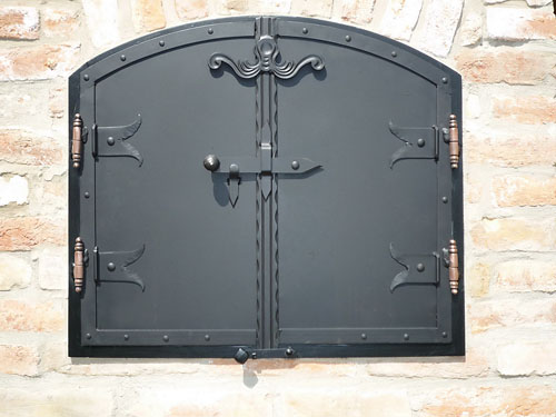

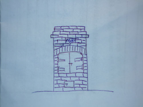

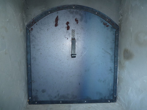

Közben versenyt futottam az idővel – a nagyméretű téglákat kerestem, üveget gyűjtöttem, jó minőségű vályog téglát kerestem, kemence ajtót kutattam, az ácsokkal mérettettem fel az anyagszükségletet, bádogossal beszéltem, cserepet rendeltem, építőanyagot hozattam, stb… Mikor elkezdték építeni a kéményt, azon a napon beszéltem a kemence ajtót készítő emberrel, hogy milyen méretű ajtóra is lenne szükségem, ami éppen az utolsó pillanatban készült el.

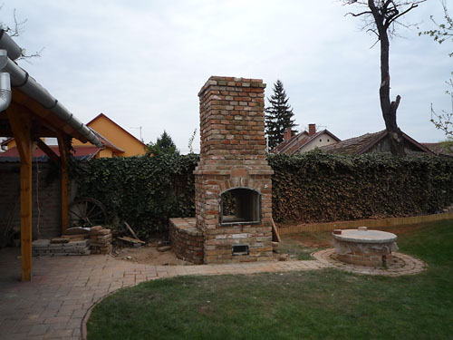

Közben az udvar kezdett csatatérré válni, mindenütt csak a tégla volt, a rengeteg por, ami a vágásából adódott, sóder, föveny, a sitt, szóval hatalmas volt a káosz. Aztán az építkezés közben kiderült, hogy a kéménynek magasabbnak kellene lenni, mint ahogy azt gondoltam először, a kemence padkát is át kellett variálni, amihez még 200 – 220 db tégla kellene! Nem írom le milyen nehézségek árán, de sikerült egy újabb adag téglát szerezni, amivel már be tudták fejezni a kőművesek az építkezést. A kéményre először nem akartam tetőt tenni, de többen javasolták, hogy valamivel fedni kellene, mert az időjárásnak kevésbé lesz kitéve, úgyhogy engedtem az akaratuknak. Ez azzal járt, hogy a kémény tetejét bástya szerűen alakíttattam ki, hogy legyen megfelelő huzat, másrészt pedig ezekre a kiemelkedésekre tudom majd a tetőt rögzíteni, amiről még halvány elképzelésem sem volt, hogy milyen legyen.

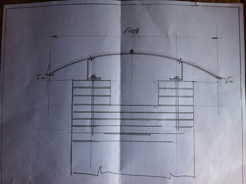

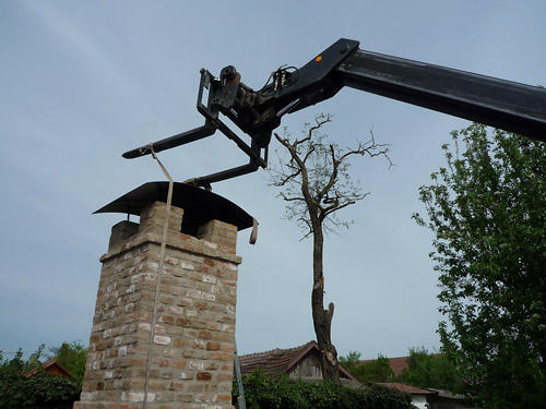

Ekkorra kitaláltam, hogyan oldjuk meg a kéményre a tetőt, amit egy tiszafüredi kovácsmester készített el, illetve a megvásárolt lemez elég volt ahhoz, hogy egy tévő ajtót is kiadjon, így az is elkészült.
Anyagszükséglet a kémény fedéséhez, tévőhöz:
– 2 tábla 1,5×2 m-es lemez (3mm)
– 4 db 50 cm-es menetes szár (M12-es)
– 4 db fakötésű alátét
– 4 db anyacsavar

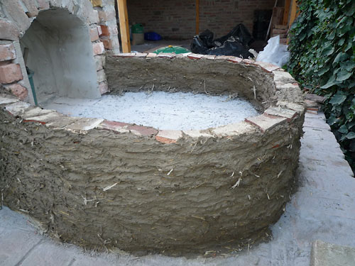

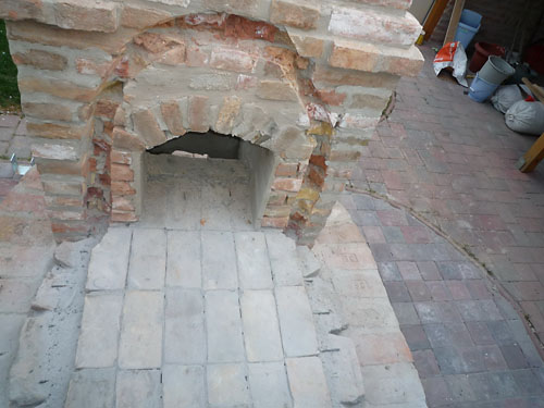

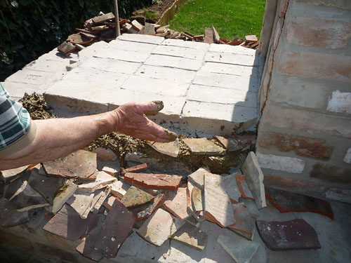

A kemence búbjának elkészítését egy tapasztalt emberre bíztam, aki kizárólag a hagyományos anyagokat volt hajlandó használni (üveg, fahamu, cserép, jó minőség agyagból készült vályogtégla és törek). Bíztam a szakértelmében és a végeredmény is megnyugtató lett számomra. Sajnos a kőművesek után nem tudta azonnal elkezdeni a búb építését a mester, mert az éjszakai és nappali hőmérséklet sem volt olyan magas, hogy megfelelő lett volna a száradás, de türelmes voltam! 2011. árpilis 25-én végre elkezdődött a búb építése!
Előző nap annyi vályogot tört össze a mester, hogy 2 db 50 l-es levágott tetejű hordót teli rakjon vele, amire annyi vizet engedett, hogy ellepje. Ez 1-1,5 napig ázott. Ezen a napon rakta be a kemence aljába az összetört üveget és fahamut, valamint ezek tetejére, nagyméretű téglából kirakta a kemence alját is.

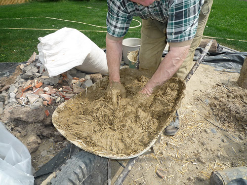

A beáztatott vályogot búza törekkel keverte össze és ezt használta kötőanyagként a cserepekhez. A „sár” keverése, dagasztása természetesen kézzel történt, öröm volt nézni a munkáját!
A két hordóban beáztatott anyag éppen annyi volt, amennyit 1 nap alatt lehetett haladni a búbbal!

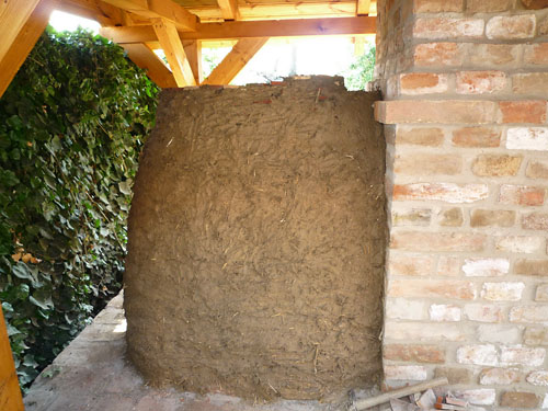

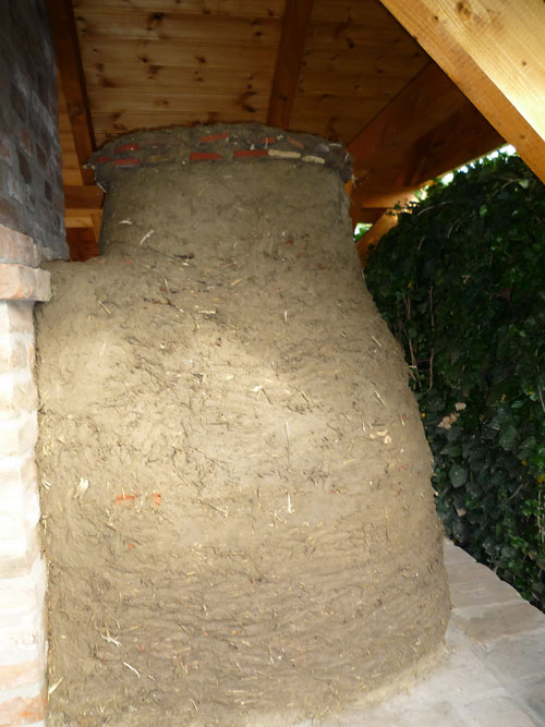

Attól függően, hogy milyen idő volt (szeles meleg, vagy hűvös) a következő sorok felrakására 1 vagy 2 nap múlva került sor, addig ázott a vályog. Ezt a munkaműveletet nem lehet sürgetni, türelmesnek kell lenni. A kémény hátsó részén, ahol a búbbal találkozik egy 5-6 cm mély bevésés volt, hogy a búb legyen „belekötve” a kéménybe.
A búb belső része olyan törekes vályoggal lett betapasztva, amihez hagyományos asztali só lett keverve. A búb végső alakját 2011. május 5-én érte el.
Egy nappal később pedig kívülről is be lett tapasztva. Tehát 12 nap kellett, hogy készen legyen! Nézzük milyen anyagok kellettek a búb elkészítéséhez:

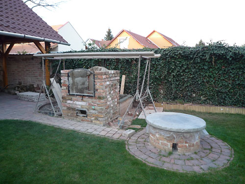

A búb félkész állapotában (2011. 04. 21.) az ácsok is elkezdték a munkát, aminek ezért örültem nagyon, mert az eső elől így nem kellett takargatnom a már elkészült részeket. A tető 2 nap alatt készült el. A lambériázásra és a cserép felrakására a második napon került sor. Mivel egy korábbi melléképület építéséről volt kimaradva cserép, szerettem volna azt felhasználni, így olyan cserepet rendeltem kiegészítésként, mint amiből otthon volt.

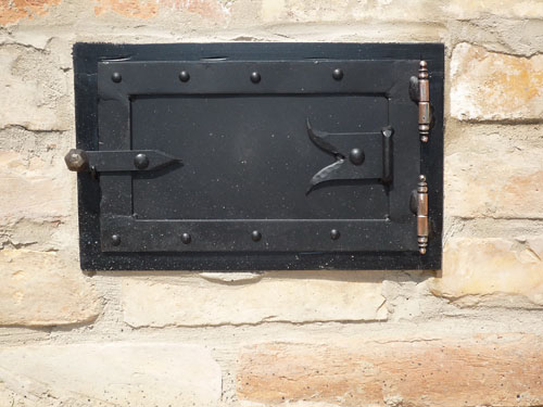

A fa szerkezet ugyan gyalult volt, mégis szükség volt a festés előtt egy kis csiszolásra. A natúr fa festését eddig kettő sorral végeztem el. Az első sort fenyő színnel, a második sorral tölgy színt vittem fel. Mindkettő réteg vékony lazúr volt. Terveim szerint majd ősszel kap még egy sor vékony lazúrt. A kemence ajtó és a hamuzó ajtaját matt feketére festettem.

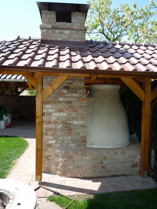

A kemence elkészüléséhez kb. 1 hónapra volt szükség. Aki most betoppan hozzánk, biztosan nem mondaná meg, hogy itt építkezés volt, olyan jól sikerült megőrizni és helyreállítani a kemence körüli fű állapotát. Sajnos a kemencében készülő ételekről még nem tudok beszámolót küldeni, ugyanis jelenleg a száradás folyamata zajlik. A búb eddig 2 sor homokos mésszel lett bemeszelve, így még nem olyan szép fehér, mint amilyennek a végső sor meszelés után kell lenni.
