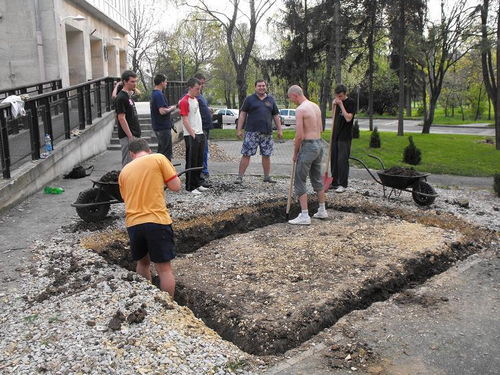

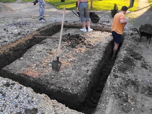

A munkálatok az alapozással kezdődtek, melyet megnehezített a köves és agyagos felület, továbbá az, hogy nem síkban és pláne nem vízszintesen volt a talaj. Illetve az engedélyt a közművek miatt csak ide kaptunk meg, amit mondanom sem kell, hogy milyen procedúra után tudhattunk magunkévá. Nem hiába állami intézmény az egyetem.
{loadposition daca1}
A hierarchia itt is kialakult, természetesen az alsóbb évesekkel ásattuk ki az alapot.

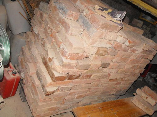

Bontott téglákból gazdálkodtunk, melyeket azért meg kellett tisztítani alaposan. Kb. 600 db-ot hoztunk elsőre, de építés közben még szükség volt úgy 200 db-ra, illetve a tűzteret 200 db új kisméretű téglából raktuk. Így hozzávetőlegesen 1000 db téglára volt szükség, de kijött a grillező is.

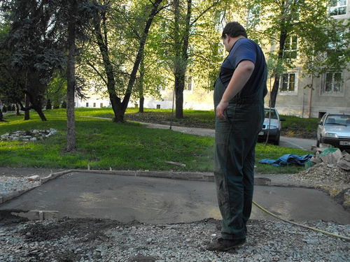

Megkezdődött az alap lebetonozása. Ezt egy keddi napon kezdtük, az ásást meg a téglatisztítást pedig hétfőn.
Elültettünk egy padot is. Már 2 éve megvettük, csak mindig halasztgattuk, és vártuk a megfelelő pillanatot.

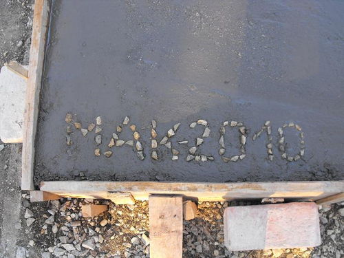

Kész az alap.
A védjegyünk.

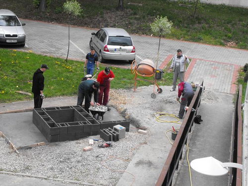

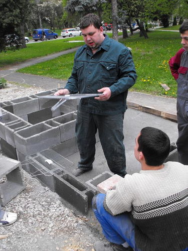

Csütörtökön a zsalukövezéssel folytattuk, addigra jó volt az alap is. A grillező méretét a megvásárolt grillrácsok méretéhez igazítottuk. Azaz a gombhoz vettünk kabátot. 😀
A koli első emeletéről fényképezve a zsalukövezés folyamata.
A zsalukövek által bezárt teret földdel és betontörmelékkel töltöttük fel, de betontörmelékből jutott alaposan a zsalukövekbe is.

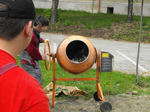

Az egyetemisták kitalálták, hogyan kell üveget aprítani. Betonkeverőben. Kövekkel. Szerencsére a keverő gazdája mit sem sejtett a dologról… Kb. 10 cm magasságú üvegréteggel szigeteltük alulról a tűzteret.

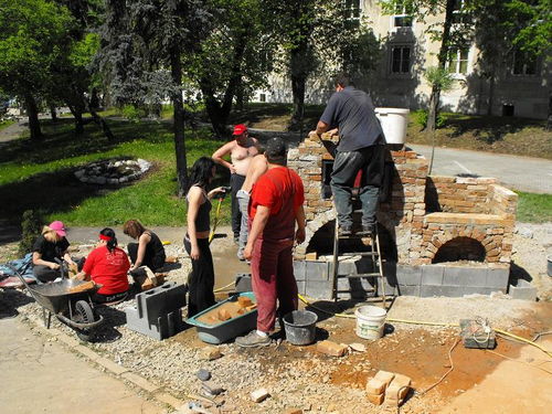

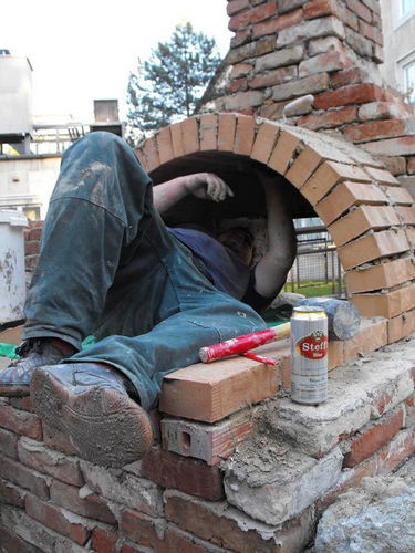

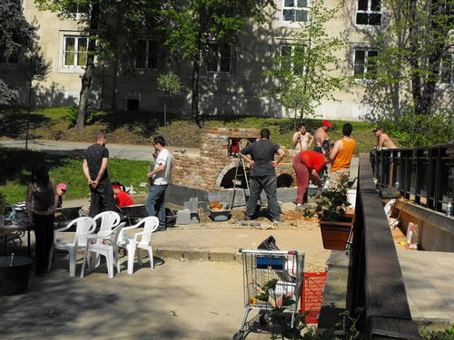

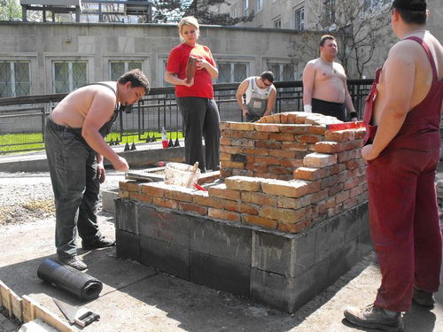

Szombatra megkötött a zsalukőben a beton, és elkezdtük rakni a kemencét. A hamukihúzó építésével kezdtünk. Minden téglát alaposan beáztattunk beépítés előtt.
A lányok is kivették a részüket a munkából. Érdekes, hogy kevesebbet panaszkodtak a melegre, mint a fiúk.

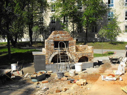

Épül ez. Itt még hagyományos falazóhabarccsal falazunk. A kéményt is ezzel raktuk.

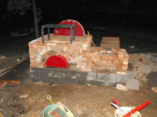

Kezdi kiadni a kemence alakját az építmény…

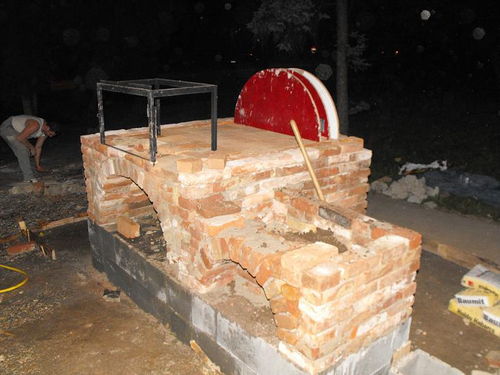

A szombati nap el is telt. Pontosan addig jutottunk, ameddig terveztük, bár a végére már besötétedett. Itt már látszik, hogy a kemence ajtónak szánt fémszerkezet milyen nagy. De kell a nagy tepsik miatt. A tűztér alját új téglákkal raktuk és tűzállóhabarccsal kötöttük.
A szombati nap eredménye.

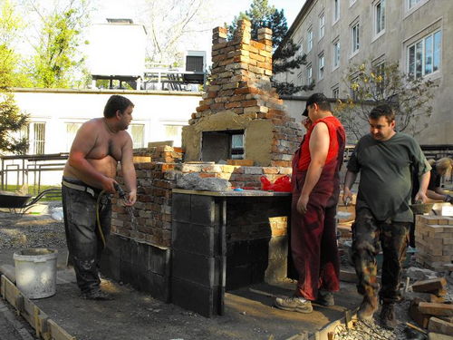

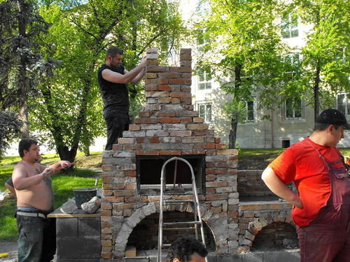

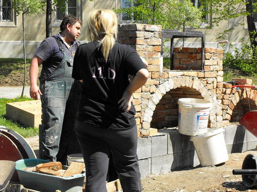

Vasárnap a kémény és az ajtószerkezet építésével folytattuk a napot. A kémény tűztér felöli oldalát vízüveges tűzállóhabarccsal raktuk.
Az étvággyal nem volt gond délben…

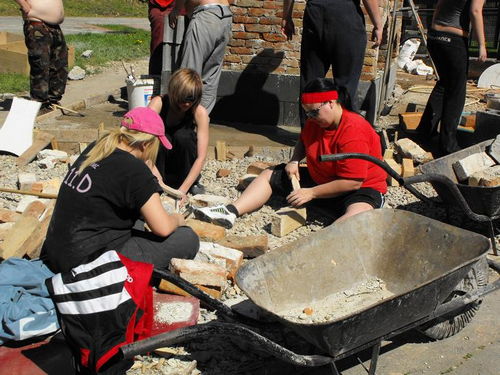

Elfogytak a téglák. Ezért még hozni kellett. Vagyis bányászni. Az egyetem mögött volt egy épületcsoport, amit mostanában bontottak le. Érdekes, hogy a földben találtuk a legjobb téglákat, amiken még habarcs sem volt, de ezek is elfogytak, így a lányokat kértük meg, hogy pucoljanak meg néhány téglát.
Szépen lassan haladunk. A kémény falazás látható. Már kezdi magát adni a grillező is.

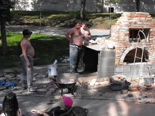

Vasárnap délután így álltunk. Itt már áll a munkapult is.
A pocak viselése itt kötelező.

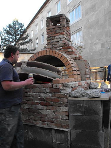

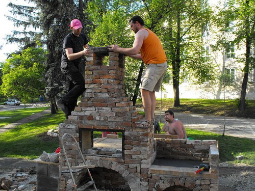

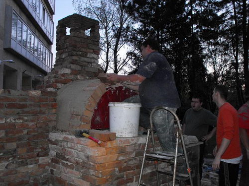

Felkerül a korona is. A bontott téglák között találtunk egy használt, ámbár tökéletes kémény fedlapot, így nem kellett költeni arra sem.
Elkezdtük rakni a sűtőteret. Kissé félő volt, hogy nagy lesz a falon keresztül távozó hőmennyiség. De nem. Remekül megteszi ennyi fal is. A téglákat tűzállóhabarccsal kötöttük meg, – amit már utólag bánva- nem tettünk alakzáró kötésbe, ugyanis kiégetéskor kicsit megrepedt a külső vakolat. Nem vészes, utólag megjavítottuk a csirkehálós módszerrel. Volt sok megoldás a kemencebence.hu fórumán… 😀

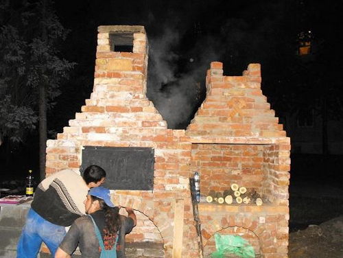

Elkezdett esteledni. De a munka nem állt meg.
Már este van. Sötét. De a lelkesedés nem lohad.
Ez is megvolt, még sincs este. Vagyis már este van, de nem számít.

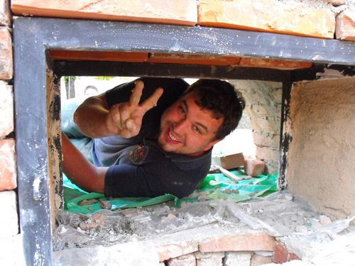

Még egy kis belső tapasztás a hézagok ellen… Aztán elmegyünk aludni. Másnap befejeztük a grillezőt, de a fényképészünknek már órán kellett ülni, ezért arról a folyamatról nem készült kép.
Nos így néz ki valahogy a berendezésünk. A grillező kéményét egy áthidalóra építettük, mert nem akartunk boltívezni.

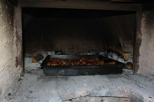

Még egy fontos dolgot említenék meg a kemencével kapcsolatban. Volt avatás is! Még a Miskolci Egyetem Rektora, Dr. Patkó Gyula is megtisztelte az avatást, sőt ő volt aki az egyetemi és a selmecbányai hagyományoknak megfelelően megkeresztelte a kemencét, melyet stílszerűen Bencének neveztünk el. Az avatás előtt két nappal fűtöttük fel először tiszta erőből, melynek során 3 hagyományos tepsi csirke szárnyat sütöttünk, és sikerült. Ez két hétre a megépítés után történt. A szárítást úgy oldottuk meg, hogy minden nap egy kosárnyi fával raktunk némi tüzet benne.

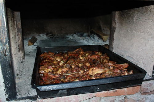

Az avatáson egy nagy menzai tepsiben sütöttünk meg 6-6 csülköt és grillcsirkét jó hagymásan, melyek alá 10 kg krumplit vágtunk. 2 óra alatt megsült benne az egész, de fel is volt fűtve rendesen a tűztér. Mellette még a parazsat is meghagytuk, biztos, ami biztos alapon.

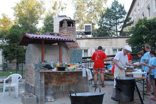

Augusztusban volt a Gólyatábor, melynek során már a tetővel felszerelt kemence adta a hőt a sülendő kajáknak, melyről pár darab fotót beillesztek ide. 5 nagy tepsiben történt a sütés, melyeket cserélgettünk, mikor egy-egy adag kész lett. Kb. 40-45 perc alatt omlósra sültek az 5 napja pácban érő combok, mindannyiunk örömére!
Ilyeneket műveltünk benne…
Ergo MŰKÖDIK!
