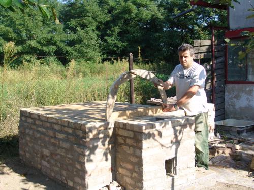

Amíg száradt, otthon elkészítettem a ramonádot a boltív kialakításához. Deszkákból alakítottam ki, és dekopírfûrésszel vágtam le a felesleges részeket. Ennek sugara 45 cm.-es. Következõ lépés még 600 db tégla vásárlása volt. Ezen kívül még agyagot is kellett szereznem. Egy elbontott vertfalú ház falából termeltem ki, gondoltam, ha 50 évig jó volt háznak, akkor nekem is megteszi.
A ramonádot beállítottam függõlegesre és kiékeltem. Az elsõ sor olyan jól sikerült, hogy magam is meglepõdtem. Csak a legfelsõ téglát kellett befaragni. Egy kicsit tartottam az agyagtól, mert még nem dolgoztam vele, de nagyon jól ment. A ramonádra ütöttem egy szöget a középpontba, és egy zsineget erõsítettem rá. Ezzel pontosan be lehetett állítani a téglákat sugárirányba. Én a téglák közé nem tettem cserépdarabokat, csak törekes agyagot. Az elsõ nap három ilyen ívet tudtam készíteni. A teljes boltív három napomba került.
