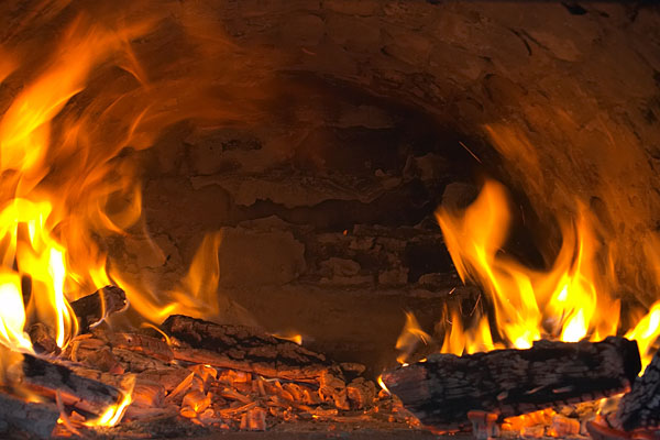

6. Honnan tudom, hogy elég jól felfûtöttem már a kemencét?
Tapasztalatból leginkább, mivel minden kemence más és más. Amit mégis érdemes figyelni, hogy a jól felfûtött kemence fala nem kormos, tisztára égett a felfûtés folyamán. Saját tapasztalat, hogy a kemencém akkor melegedett már át elég jól, ha a sütõtér aljára dobott fa a környezeti hõmérséklet hatására meggyullad 1-2 percen belül (jobb oldali képek). Ez leginkább azt jelenti, hogy maximális hõfokra van felfûtve, ilyenkor pl. kenyér sütésre még nem alkalmas.
