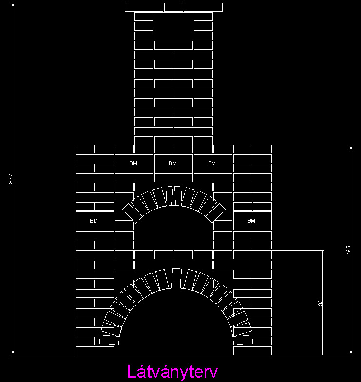

Tehát visszatérve gondolatmenetemre, a Magas Bakonyban elterjedt dongaboltozatos kemence tervét vettem alapul, melyet átalakítottam saját elképzeléseimre (ugrás a látványtervre):

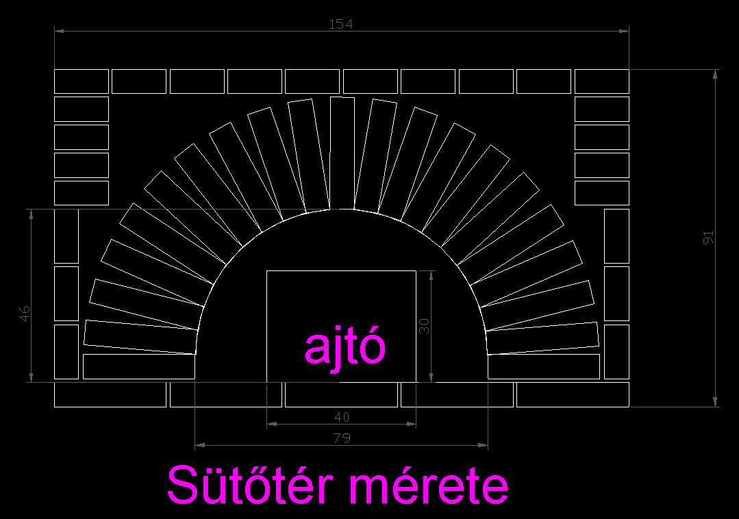

– a sütõteret kissebbre terveztem (kb. 80cm x 95cm)
– elöl kialakítottam egy boltíves fa tárolót (alsó boltív), mely a fa eltüzelése után mint hamugyûjtõ funkcionál, ugyanis ide esik le majd a kemencébõl kihúzott hamu.
– a kemence hátoldalára is terveztem egy 155cm x 30 cm-es padkát, hogy ott is lehetõség legyen fa tároláára (ráadásul dél felé néz a hátoldala, így különösen alkalmas a tárolt fa szárítására is)
– nem terveztem a beadó nyílásra ajtót, valamint a nyílások méretét és alakját (boltív) megváltoztattam
– a dongát (ugrás a tervre) nem hagytam szabadon, hanem beépítettem egy sor téglával, így nem látszik, valamint ezzel megnöveltem a sütõtér szigetelési képességét is (kisebb hõveszteség a nagyobb falvastagság miatt).
– nyeregtetõ helyett félnyereg tetõt terveztem
– egyéb apróságok.

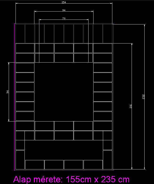

Ezért megfelelõ alapot kell biztosítani a kemence részére. Elõzetesen megrajzoltam az alaprajzot (letölthetõ), mely alapján megkezdtem az alap építését.
